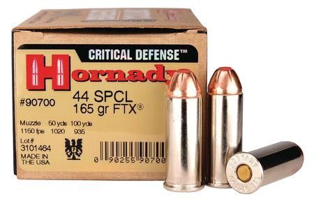

กระสุนหนัก 240 เกรนไม่เหมาะกับปืน .44 ลำกล้องสั้นที่แรงสบัดจะสูง แต่ความเร็วจะได้ต่ำจากการเผาไหม้ดินปืนที่ไม่สมบูรณ์ ต่างกับปืนลำกล้องสั้นขนาด .357 ยังมีลูกหัวหนัก 110-125 เกรนให้ใช้
เพื่อนสมาชิกที่มี .44 ลำกล้องสั้นใช้อยู่ควรจะรวมตัวกันแล้วติดต่อให้ผู้ผลิตกระสุนในประเทศดูว่าจะผลิตลูกหนักประมาณ 150-180 เกรน (แบบลูก Hornady 165 เกรน) และใช้ดินที่เผาไหม้ได้ไวขึ้นออกมาสำหรับใช้ในปืนลำกล้องสั้นดู ถ้ามีจำนวนผู้ใช้ที่เพียงพอทางผู้ผลิตอาจจะสนใจนะครับ หรือไม่ก็ให้ผู้ขายในประเทศนำเข้าลูก .44 Special ของ Hornady (485 ft-lbs) เข้ามาขายที่เป็นขนาดเดียวกับปืนใน ป.๔ ไม่ผิดกฏหมาย

HORNADY .44Special พลังงานสูงใช้ได้เลยครับ
