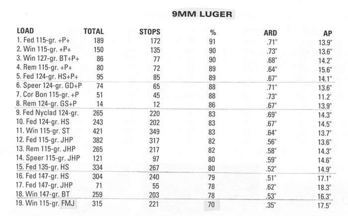

147gr ไม่ดีหรอครับ รึว่าลูกมันจะวิ่งช้าไป
ลูก 147 grs มาจากการใช้ปืนสั้นของทหารในเวียดนามกับเครื่องเก็บเสียงสำหรับใช้เก็บสุนัขตามหมู่บ้านของ VC (ลอง Google คำว่า "Hush Puppy" ดู) ที่กระสุนต้องมีความเร็วต่ำกว่าเสียง (ไม่มีการเกิดเสียง sonic boom) และทาง FBI นำมาใช้ในช่วงที่กำลังหากระสุนใหม่หลังเหตุการ 1986 Miami Shoot Out ที่กระสุน 9 มม. Silver Tip (#11 ในตาราง) ที่ใช้อยู่ช่วงนั้นเจาะเข้าไปลึกไม่พอ จึงหันมาใช้ลูกหัวหนักที่เจาะได้ลึกกว่าไปก่อน ทำให้พวกตำรวจในอเมริกาหลายหน่วยงานหันไปใช้ตามกันไปด้วย
ส่วนข้อมูลจากการใช้งานจริงจาก 600 กว่าคดี ค่า one-shot-stop ของกระสุน 147 grs จะอยู่ที่ 78-79% แต่ก็ยังดีกว่าลูกหัวแข็ง FMJ จาก 300 กว่าคดีที่ได้ 70% ครับ

ลูก 147 grs มาจากการใช้ปืนสั้นของทหารในเวียดนามกับเครื่องเก็บเสียงสำหรับใช้เก็บสุนัขตามหมู่บ้านของ VC (ลอง Google คำว่า "Hush Puppy" ดู) ที่กระสุนต้องมีความเร็วต่ำกว่าเสียง (ไม่มีการเกิดเสียง sonic boom) และทาง FBI นำมาใช้ในช่วงที่กำลังหากระสุนใหม่หลังเหตุการ 1986 Miami Shoot Out ที่กระสุน 9 มม. Silver Tip ที่ใช้อยู่ช่วงนั้นเจาะเข้าไปลึกไม่พอ จึงหันมาใช้ลูกหัวหนักที่เจาะได้ลึกกว่าไปก่อน ทำให้พวกตำรวจในอเมริกาหลายหน่วยงานหันไปใช้ตามกันไปด้วย
ส่วนข้อมูลจากการใช้งานจริงจาก 600 กว่าคดี ค่า one-shot-stop จะอยู่ที่ 78-79% แต่ก็ยังดีกว่าลูกหัวแข็ง FMJ จาก 300 กว่าคดีที่ได้ 70% ครับ

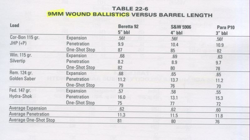

เมื่อเปรียบ กับน้ำหนัก ๑๒๔    ๑๔๗ สู้ไม่ได้ครับ
เรื่องนี้ควรจบไป ๒๐ ปีแล้วครับ หนังสือปืน ก็ลงรายละเอียดไว้
ผมแปลกใจทำไม่ยังมีคนหลง ๑๔๗ อีก
๑๔๗ เกรนเป็นกระสุน ที่จำเป็นเลือกใช้ ในบางภาระกิจ อะไรบ้าง ผมจำไม่ได้
อานุภาพก็ได้แต่น้ำหนักหัวกระสุนที่หนัก แต่ความเร็วต่ำ ทำให้อานุภาพ
ไม่ได้ดีอย่างที่หวังไว้  ผมก็หลงซื้อไว้ ก่อนที่ หนังสือปืน จะพูดถึงซะอีก.   ยิ้มเด้ง

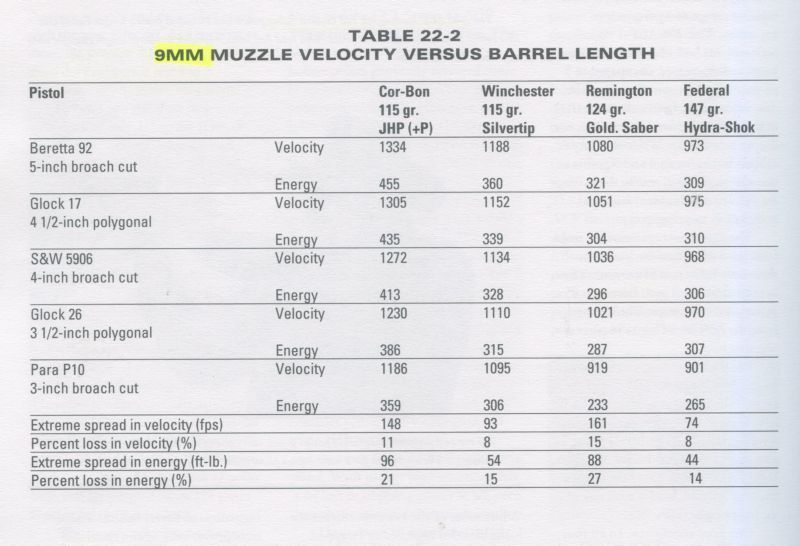

คงต้องทำความเข้าใจกันกับเรื่องความแตกต่างๆของน้ำหนักหัวกระสุนก่อนนะครับ คือกระสุนขนาดต่างๆจะมีค่ามาตรฐานของแรงดันในรังเพลิงซึ่งแรงดันของ 9 มม.ลูกมาตรฐานจะอยู่ที่ 37,400 PSI, ลูก +P ที่ 38,500 PSI, ลูก +P+ ที่ 40,000 PSI, ลูก Nato ที่ 42,000 PSI และลูก Proof load ที่ 49,800 PSI
ดังนั้นในแรงดันที่พอๆกัน หัวกระสุนที่เบากว่าจะวิ่งได้เร็วกว่าหัวกระสุนที่หนักกว่า ผลที่ได้คือหัวกระสุนเบาที่เร็วกว่าจะถูกออกแบบมาเป็นแบบหัวรูให้บานที่ความเร็วที่สูงกว่า จึงสามารถสร้างบาดแผลได้มากกว่าเมื่อยิงเข้าเป้าหมายซึ่งหน้าโดยตรง แต่อาจจะเสียหายก่อนถูกเป้าหมายถ้ายิงผ่านกันบังที่แข็งแบบตัวถังรถยนต์หรือกระจก หรือไม่บานเลยเมื่อความเร็วลดลงหรือมีชิ้นส่วนเข้าไปอุดหัวรูเมื่อยิงผ่านเสื้อหนาๆ, แผ่นไม้อัด ฯลฯ ที่ทำให่การทำงานของกระสุนเบาแบบหัวรูต่างไปจากการที่ออกแบบมา ส่วนกระสุนหัวหนักที่ออกแบบมาสำหรับความเร็วที่ต่ำกว่าผลเหล่านี้จะกระทบน้อยมากคือสามารถเจาะทะลุเป้าหมายแบบรถยนต์เข้าไปได้ดี หัวกระสุนก็ไม่ได้ออกแบบมาให้ต้องบานถึงจะทำงานได้ดี จึงควรเลือกใช้กระสุนตามความเหมาะสม (เช่น ใส่ลูกหัวรูน้ำหนักเบาไว้ในแม็กนัดแรกๆสำหรับการยิงกันซึ่งหน้า และตามด้วยลูกหัวหนัก(หรือเจาะลึกแบบ FMJ )นัดหลังๆสำหรับเมื่อเข้าหลบเข้าหลังที่กันบังกันแล้ว)
ลูกหัวเบาเร็วกว่าแต่สูญเสียความเร็วและพลังงานได้มากกว่าในลำกล้องที่สั้นลง(หรือในระยะที่ห่างออกไป) ต่างกับลูกหัวหนักที่ความยาวของลำกล้องมีผลน้อยกว่าที่ความเร็วและพลังงานไม่สูญเสียไปมากนักในลำกล้องที่สั้นกว่ามาตรฐาน
ลูกหัวหนักเจาะได้ลึกเหมาะสำหรับเป้าหมายที่อยู่หลังที่กันบัง

ถ้าปืนติดบ้านแนะนำเป็น Full Size ติดปืนด้วย 115 เกรน ความเร็ว 1100-1200 f/s ขอแค่ไม่ติดขัด ถือว่าเกินพอแล้ว ไม่จำเป็นต้องเป็นเกรด GS HS  ก็ได้
แต่ถ้าปืนติดตัวเป็น Compact อาจจะต้องเพิ่มเป็น 124-147 เกรน และกระสุนเกรดพรีเมี่ยมหน่อย เพราะเราเลือกทำเลไม่ได้ แต่มันก็เป็นภาระในการเพิ่มน้ำหนักปืนด้วย   ธุจ้า
