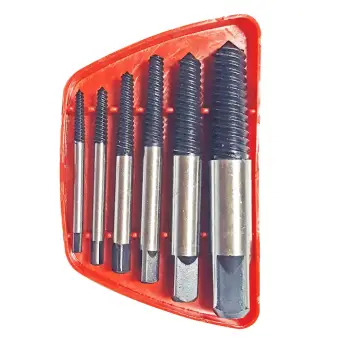

ใช้ตัวถอนน็อตเกลียวซ้ายถอดออกครับ ต่อให้รูดจนไม่มีเหลียมก็ถอดออก
ปล.ประแจของ วีเลอร์ ให้มาขนาดเป็นนิ้วอเมริกันนะครับ ใช้กับน๊อตเบอร์มิลมันจะไม่พอดีผลคือหัวน็อตจะรูดแบบของท่านครับ น่าจะลองใช้ประแจหกเหลี่ยมเบอร์มิลลองไขดูก่อนนะครับ
