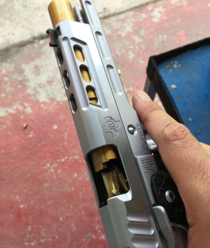

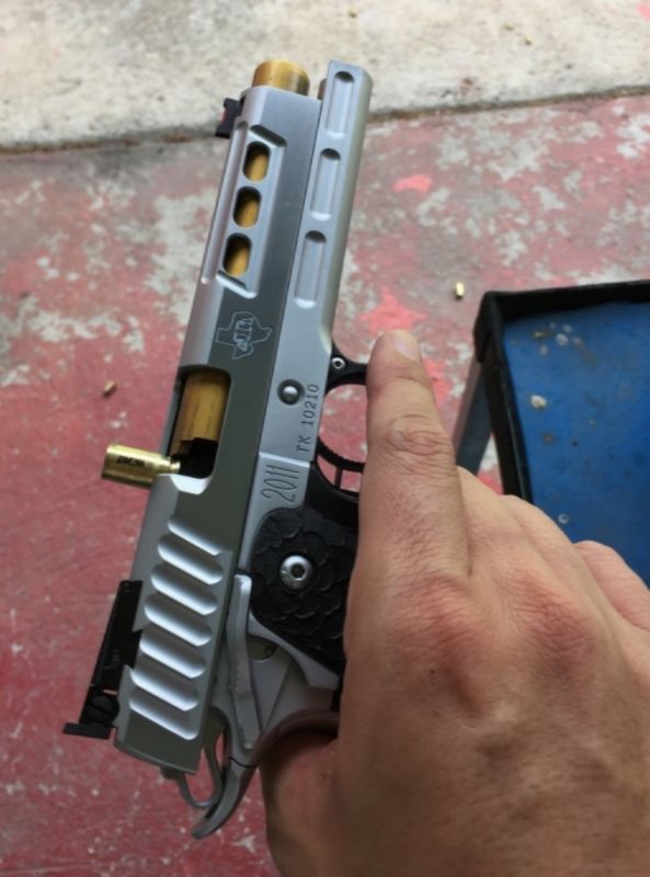

ปังๆๆ ติด!!!! ติดขัดอีกแล้ว อะไรของมันวะะะะะะะะะะ จิตตกถึงตาตุ่ม สงสัยกูได้ขายทิ้ง
ยี่ห้อนี้อย่าได้มาเกี่ยวข้องกับกูอีก
โชคดี ครูต้า ครูฝึกประจำสนามขอดู "เอะมีอาการฝืดนิดๆนะ" เลยขอถอดปืนออกมา
ผมเลยนึกขึ้นได้ว่า เคยดูคลิปวิธีหล่อลื่นปืน 2011 ของSTI มันต้องมีการป้ายจารบีบนรางนิดหน่อย ครูเค้าก็เห็นด้วย ทาน้ำมันลงไปเพิ่มเติม
เท่านั้นล่ะครับ "ตั้มๆๆๆๆๆๆๆๆ ตั้มๆๆๆๆๆๆ" สวรรค์โปรด มันหายแล้ว
และหลังจากนั้นมา มันก็ไม่ติดขัดอะไรอีกเลย

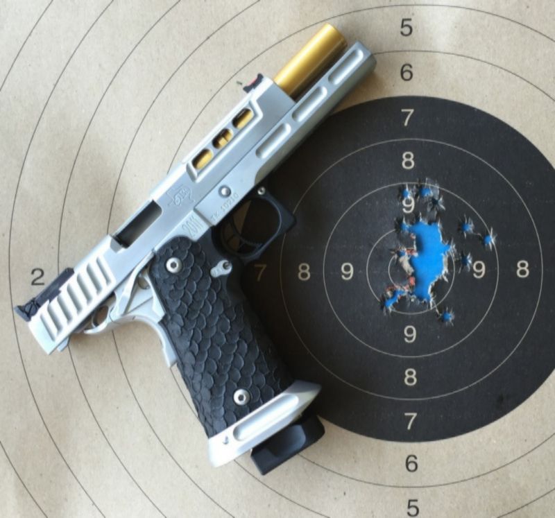

ผลงานครับ
30 นัด 10 เมตรครับ

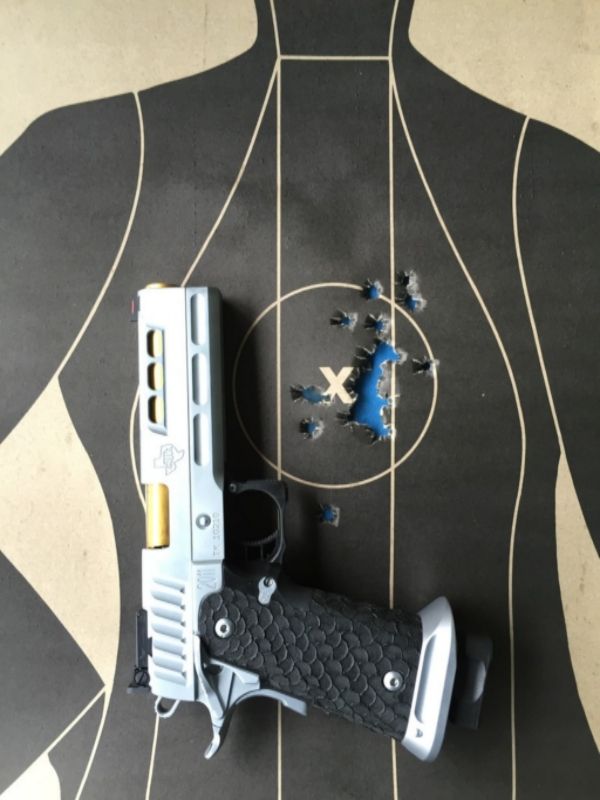

อีกมุม
ยังต้องฝึกอีกเยอะครับ ยังมีหลุดๆอยู่
