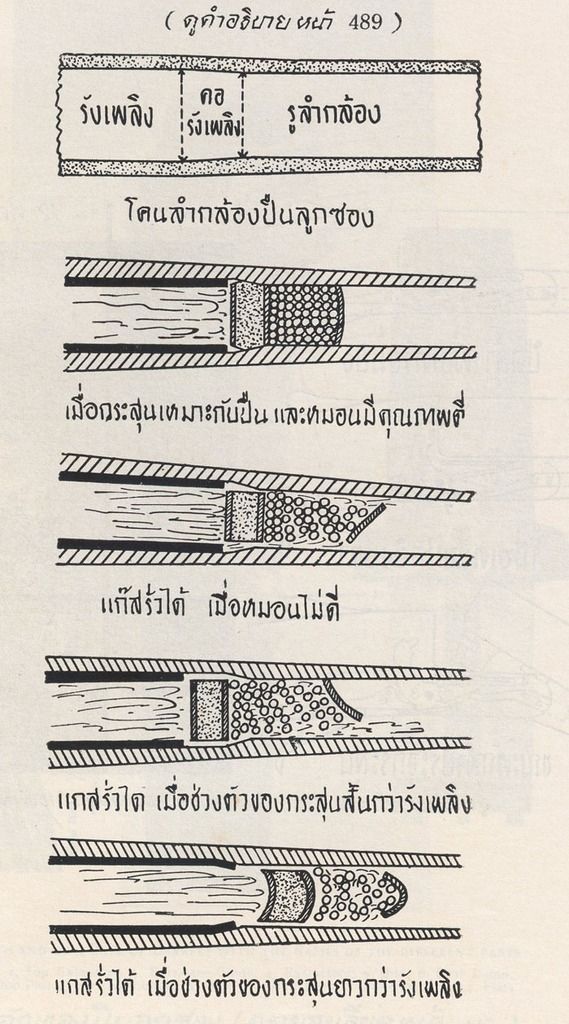

ผมก็อยากลองเหมือนกันครับ โดด 3 นิ้ว แต่ปืนที่ผมมีรังเพลิงรับได้ แค่ 2 3/4 นิ้ว ครับ    เลย อด ลองของแรง  เวียนหัว เวียนหัว
ลำกล้องรังเพลิงขนาด 2 3/4 นิ้วสามารถดัดแปลงให้ยิงได้โดยนำลูกโดด 3 นิ้วมาวัดจากฐานทองแดงไปที่ปลายแล้วทำเครื่องหมายที่ระยะสั้นกว่า 2 3/4 นิ้วเล็กน้อย (เผื่อไว้บ้าง) แล้วควั้นปลายปลอกที่เป็นหัวจีบหรือที่ม้วนไว้ออกก็จะได้กระสุนที่ปลอกที่พอดีกับรังเพลิงตามรูปแรก ถ้ายังไม่ได้ตัดจะเหมือนกับรูปสุดท้ายละครับ
ปืนของไนท์ ช่วงคอรังเพลิงมีคราบน้ำตาลเข้มครับ
ทีแรกนึกว่าคราบสนิม แต่ลองเอาไฟส่องๆดู คราบมันเป็นระเบียบเรียบร้อยขอบเนียนสวยงามเหมือนวงแหวน
จึงเดาว่าน่าจะเกิดจากความร้อนจากการเผาไหม้ครับ
ขออนุญาตรบกวนถามน้า ฐ ฐาน ครับ ว่าคราบดังกล่าวมีผลเสียระยะยาวมั้ยครับ หากมี จะมีวิธีทำความสะอาดให้รอยหายไปยังไงครับ

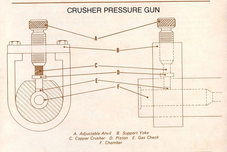

ผมมีความเห็นว่ากระสุนลูกซองที่มีแรงดันในรังเพลิงต่ำ ซึ่งสมัยก่อนใช้ Crusher Pressure Gun วัดค่าเป็น LUP (Lead Unit Pressure) ที่ใช้แท่งตะกั่วที่นิ่มกว่าแทนแท่งทองแดง (C.Copper Crusher ในภาพ) ที่ใช้วัดค่า CUP (Copper Unit Pressure) ในกระสุนแบบอื่นๆ ทำให้ความร้อนที่เกิดจากการเผาไหม้ไม่น่าจะสูงมากจนสามารถเผาไหม้ทำให้เป็นรอยในลำกล้องเหมือนที่อาจจะเกิดขึ้นได้กับกระสุนปืนไรเฟิลความเร็วสูงบางขนาด และถ้าเป็นรอยที่เกิดจากการเผาไหม้ก็ไม่น่าจะ"เป็นระเบียบเรียบร้อยขอบเนียนสวยงามเหมือนวงแหวน" แต่ที่อาจจะเป็นได้น่าจะเป็นรอยที่เกิดจาก"คอรังเพลิง" ตามในรูปก่อนหน้านี้ที่เห็นเป็นรอยเส้นวงกลมสองวงรวมเป็นวงแหวนนะครับ
Crusher Pressure Gun ที่ใช้วัดแรงดันในรังเพลิง :
