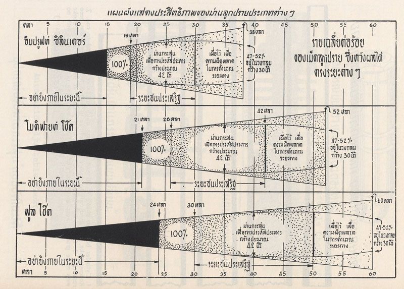

ถ้าผมตัดลำกล้องเดี่ยวไบคาล จากเดิม 28 นิ้ว เหลือ 22 นิ้ว แล้วกลึงใส่ฟูลโซ๊ค ยิงลูก 70 ที่ระยะ 45 หลา ตามทฤษฎีแล้ว ม่านกระสุนควรจะกี่นิ้วครับ
(หายไป 6 นิ้ว คงคล่องตัวกว่าเดิมเยอะ แต่จะแตกต่างจากเดิมเยอะมั้ย ตรงนี้ อยากทราบมากครับ)  ธุจ้า ธุจ้า ธุจ้า

ปกติแล้วชนิดของโช๊คจะบอกจำนวน % ของลูกปรายของแต่ละนัดที่เมื่อยิงไปแล้วอยู่ในวงกลมขนาด 30 นิ้วที่ระยะ 40 หลาคือ
Full จะได้ 70-80%, Improved Modified ได้ 65-68%, Modified ได้ 55-60%, Improved Cylinder ได้ 45-50% และ Cylinder ได้ 35-40% (หรือคิดง่ายๆถ้าใช้ลูกร้อยยิงก็จะเข้าในวง 30 นิ้วที่ระยะ 40 หลา ได้จำนวนเม็ดตามประมาณตัวเลข % แหละครับ)
ถ้ามองเป็นภาพก็คงจะประมาณตามในหนังสือของคุณ วิจิตต์ ศิริเธียร ตามแนบ แต่จะให้ดีคงต้องยิงทดสอบดูหลังตัดแล้วหรือจะลองก่อนตัดดูก็ได้ครับเพราะของจริงจะขึ้นอยู่กับตัวแปรหลายอย่าง เช่น ยี่ห้อ, ความเร็ว, แบบหมอนที่ใช้, การปิดปลาย (จีบหรือม้วน) รวมทั้งขนาดของลูกปรายในกระสุนด้วย

ผมลืมบอกไปว่าข้อมูลของโช๊คนั้นสำหรับกระสุนลูกปรายที่ใช้ยิงสัตว์ปีกกลางอากาศที่ระยะต่างๆตามแบบของฝรั่ง
ถ้าใช้ยิงกับกระสุนเม็ดใหญ่แบบพวก Buck Shot ผลอาจจะแตกต่างออกไปเพราะช่วงที่ผ่านโช๊คแคบๆนั้นแทนที่จะช่วยบีบให้ลูกปรายจับกันเป็นก้อนไปก่อนจะกระจาย กลับอาจจะทำให้ลูกตะกั่วเม็ดใหญ่ที่เบียดกันช่วงที่ผ่านโช๊คเกิดเสียความกลมไปมากจนเสียรูปทรงทำให้กลุ่มที่ได้แตกออกไปมากกว่าใช้ยิงกับโช๊คกว้างๆ
ดังนั้นถ้าเน้นใช้กับกระสุนลูกใหญ่แบบ Buck Shot เป็นหลัก หลังตัดลำกล้องแล้วอาจจะทดลองยิงกับกระสุนที่จะใช้ดูก่อนว่ากลุ่มที่ได้พอใจหรือไม่ ก่อนติดตั้งโช๊คใหม่นะครับ
