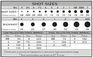

ขอบพระคุณมากครับ  แต่ว่าเลขShot size BB 2 3 4 5 6 คืออะไรครับ
เป็นขนาดลูกปรายหรือเม็ดตะกั่วข้างใน ถ้าเป็นขนาดใหญ่จะกระทบเป้าหมายได้แรงกว่าแต่จำนวนจะมีน้อยกว่า ช่องไฟที่ได้อาจจะกว้างไปไม่ถูกเป้าหมายครับ
ขนาดเม็ดตะกั่วถ้าเป็นลูกของอเมริกา ให้ใช้ 0.17" ลบด้วยเบอร์กระสุนก็จะได้ขนาดเม็ดตะกั่ว เช่นกระสุนเบอร์ 5 ก็จะได้ 0.17-0.05 = 0.12" ครับ
