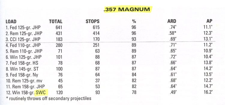

ซื้อปืนแพงแต่เลือกใช้ลูกตามราคาฟังดูไม่เหมาะนะครับ น่าจะกลับกัน ผมแนะนำให้หาลูก .357 JHP หนัก 125 grs มาไว้ติดปืนน่าจะดีกว่า
