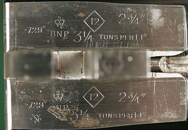

ส่วนปืนลูกซองของปู่นั้นถ้าลำกล้องไม่ใช่แบบ Damascus (เป็นลายๆ) และอยู่ในสภาพดีก็น่าจะนำมายิงได้นะครับ
ปืนลูกซองที่ใช้ลำกล้อง Damascus
ถ้าสนใจศึกษาเพิ่มเติมลองถอดลำกล้องออกแล้วเข้าไปเทียบ Proof marks ต่างๆที่มีใต้ลำกล้องกับข้อมูลจากในเวปที่หาจากคำว่า "Shotgun Proof marks" ใน Google ดูว่ามี Proof Marks อะไรบ้าง (ตามตัวอย่าง โช๊คขนาด .729" เท่ากันทั้งสองลำกล้อง, BNP ใช้ยิงลูกดินขับควันน้อยของปัจจุนันได้ (Nitro Proof), ใช้ลูกขนาด 12 ยาว 2 3/4", ลำกล้องรับแรงดันได้ 3 1/4 ตันต่อตารางนิ้ว)
« แก้ไขครั้งสุดท้าย: 12,07, 2018, 08:12:56 โดย ฐ.ฐาน » บันทึกการเข้า
เพิ่งจะเคยเห็นครับ Square inch เขียนแบบในภาพ ยิ้มยิงฟัน
